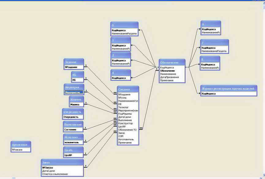

 автор: odinya   (20.04.2010 в 00:40)   личное сообщение
30 Кб.
   to: odinya   (20.04.2010 в 00:06)
Попутал! В первых двух база разделенная на 2 тома раром, а здесь классификатор.
Добавил в таблицы экономической части.
Это дополнительно два отдела занимающихся заказами оснастки: один внутренними(в заводе), другой внешними.
Извини если повторюсь, но прежде всего что ожидаю от этого:основной задачей всего того бреда, что я набросал в своей базе это анализ данных и регистрация номера проекта.
Трудно сказать, что для меня является трудностью, т.к. судя по твоим комментариям двигаюсь совершенно не в том направление, но все же обозначу чего не понимаю:1. Как присваивать такое большое кол-во характеристик не заводя адекватное кол-во таблиц.
2. как сделать так чтобы конструктор вносил данные о задание, узле, оснастке, заказе в удобоваримой форме и при этом можно было проводить анализ поэтим значениям ((имею ввиду например в табличной форме увидеть перечень заданий их состояние и и заказы связанные с ними)или(тоже самое но с перечень заказо присущие им задания и обозначения КД))
Ну и что нибудь для экономистов.
Наверно, коряво написал, извини, трудный день!
Можешь что подсказать, кроме как внимательно прочитать инструкцию Access?

   to: kot_k_k   (16.04.2010 в 10:06)
Вот Классификатор - ничего секретного, он общероссийский.
задача программиста и состоит в том чтобы этот анекдот заработал.
К сожалению, не программист и не когда не имел к этому отношения - инженер -конструктор(вроде неплохой). Просто захотелось выйти за рамки своих узкоспециальных знаний на конкретном примере.
 автор: kot_k_k   (16.04.2010 в 10:06)   личное сообщение
   to: odinya   (15.04.2010 в 22:59)
лучше помотреть на саму базу а не на скрины - понятней будет.
частями:
по рис. 1.3. - № задания, Заказ, № узла, Наименование Узла - это всё звенья одной цепочки описаной выше мной /это все может иметь много вариантов но смысл один/
Табла "Задания" - Код_Задания, Название_Задания
Табла "Заказ" - Код_Заказ, Название_Заказ, Код_Задания из таблы Задания
Табала Виды_Номенклатуры - Код_Вида, Название_Вида - /чертеж, узел, деталь, изделие, метариалы, ГСМ и прочие виды нашего перечня из чего может состоять заказ.
Табал Номенклатура - Код_Номенклатуры, Код_Вида, Название - чертежи, гайки, узлы, изделия
Табал "Узлы_на Заказ" - Код_Узла_На_Заказ, Код_Номенклатуры, Код_Задания
и когда вставляем в нашу сводную достаточно встать одно поле Код_Узла_На_Заказ - для того чтобы потом можно было вытащить всю цепочку.
точно так же обстоит дело с КБ-Конструктор
часть 2
шифр чертежа состоит из 8 чисел разделенных дефисом ХХХХ-ХХХХ.
опиши характеристики - хотябы с десяток /или выложи базу убрав секретные части информации /
принцып построения БД - структуризация, и как можно больше, тем гибче система - а если все характеристики чертежа /чего либо вообще/ тулить в одну таблу то никакая прога не выдержит такого издевательства - и человек, который будет это делать - тоже.
Мне кажется ты хочешь ОТЧЕТ представить в виде таблицы и его набирать - это не правильно.
Сводный отчет по чертежу, заказу, ЛЗК строится на основании запросов к разным таблицам на основе построенной структуры.
Пример - нет нужды создавать таблу №_Чертежа, Станок - если есть:
т. Четеж - Код_Чертеж, Шифр
т Опреционная_карта - №_Карты, Код_Чертеж
т Операции - Код_Операции, Название_Операции
т Оборудование - Код_Оборуд, Название
т Оборуд_на_Операци - Код_Оборуд_на_Операци, Код_Операции, Код_Оборуд
т Оперкарта_Операции - Код_Опрерации_в_Оперкарте, №_Карты, Код_Операции
все для построения отчета какие станци идут на чертеж нужно делать запрос
в виде цепочки Код_Чертеж-№_Карты/связь через т. Опреционная_карта/--Код_Операции /связь через т Оперкарта_Операции /--Код_Оборуд /связь через т Оборуд_на_Операци/
дальше как в анекдоте оставляем начало и конец получаем Код_Чертеж---Код_Оборуд
также должна получатся и твоя большая сводная табла по чертежу
еще раз положи базу а не скрины, и опиши характеристики которые хочешь впихнуть в этот несчастный чертеж
 автор: odinya   (15.04.2010 в 22:59)   личное сообщение
   to: kot_k_k   (14.04.2010 в 10:02)
Спасибо, что возишься со мной!
По поводу формирования базы в принципе:
1. Прежде всего хочу создать журнал регистрации КД(чертежа основной сборки).
В чем сложность - 600 характеристик это в данном моем конкретном случае, а так их может быть 10000.
Объяснюсь: шифр чертежа состоит из 8 чисел разделенных дефисом ХХХХ-ХХХХ.
Первые 4 цифры это и есть характеристика - например мерительный ин-т для измерения параллельность оси и поверхности или стенд для сборки поворотный в 2-х осях и регулировкой по высоте... . Уверяю что в шатлах эта разбивка по характеристикам более мелкая. Соответственно цифры от 0000 до 9999
Вторые 4 цифры это порядковый номер. К сожалению, счетчик применить не могу, т.к. иногда к порядковому номеру могут прибавиться литеры...
2. Далее мне хотелось бы "прицепить" задание на проектирование которое формируется вне моего отдела, однако имеющее свой уникальный идентификационный номер. По одному заданию может быть быть выполнено несколько чертежей и заказов на проектирование.
3. Есть еще заказ на проектирование. Номер присваивается тоже вне зависимости от конструктора. Заказу могут соответствовать несколько чертеже и несколько заданий.
Если упрощенно это основное, что необходимо. Хотелось бы чтобы данные вписывались с одной формы. Но как это сделать во-первых множество характеристик (на мой взгляд каждой хар-ке должен соответствовать своя табл.), во-вторых для анализа данных мне необходимо чтобы например заказы формировались в запрос множество к одному.
И еще она сложность иногда мне необходимо вместо обозначения чертежей вбивать прочие изделия (стандартные, покупные...(сверла, штагенциркули, гаиковерты...))
Попробовал это сделать в этой базе http://files.mail.ru/M5H5L9 (830кБ), регистрируется все через табл. и подтабл., а что делать чтобы множество данных соотносились с одним не вбивая их дважды х.з..
Можешь, что подсказать?!

3. если данные не вносятся блудливыми лапками, а идут потоком сос стороны то есть запрос на проверку существует ли Запись - Записи без подчиненных.
пример
SELECT Naimen.Kod_N, Naimen.Vid, Naimen.Naimen, Naimen.Tcena
FROM Naimen LEFT JOIN Sklad ON Naimen.Kod_N = Sklad.Naimen
WHERE (((Naimen.Kod_N)=1) AND ((Sklad.Naimen) Is Null));
(Naimen.Kod_N)=1 - проверяет код конкретного названия на наличие его на складе, если на складе есть товар то запрос ничего не содержит, если товара нет - содержит его название - 1 строчку. дальше заносим новое название куда нужно
п.с. Osmor - прикрепи виртуальный мелафон - для чтения мыслей, осеня нужьна вещь насяльника!!!
 автор: odinya   (07.04.2010 в 22:51)   личное сообщение
подскажите пожалуйста как реализовать связь многие к одному, т.е. возможность вбивания данных в таблицу с многими значениями, а оно само вносилось в таблицу с одним значением, надеюсь написал понятно!
