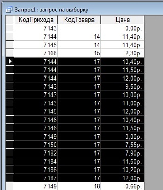

И все-таки, у меня проблемка, помогите пожалуйста.... может ф-ция Last здесь неумесна?
Вот пример запроса-выборки данных рис.1

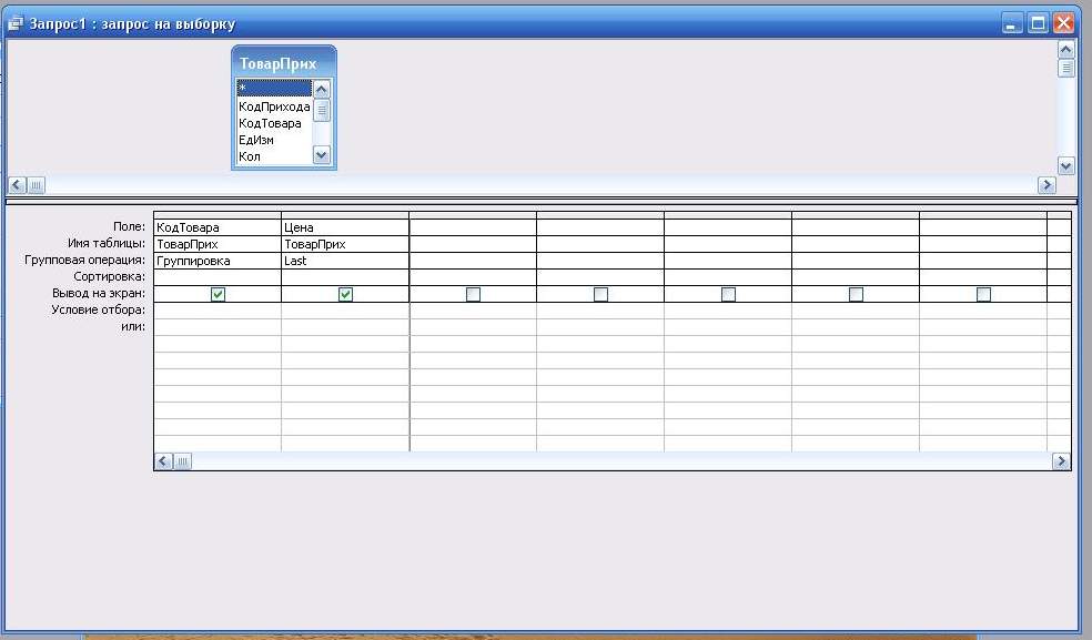

сам запрос-выборка рис.2 (указана сортировка записей по полю КодПрихода, но записи не отсортированы должным образом, см рис.1)

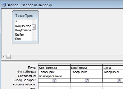

и, наконец, то что мне нужно - выбрать последнюю цену (рис.3) В данном случае ответ верный (по коду товара 17), но явно что-то не так. Я не могу проверить тысячи наименований... Как конкретно работает Last? Я конечно же читала help (...последняя запись из набора...) из какого набора в моем конкретном случае? Буду очень признательна за конкретный ответ.
 автор: Nika33   (08.04.2010 в 23:20)   личное сообщение
29 Кб.
рис.2
 автор: Nika33   (08.04.2010 в 23:21)   личное сообщение
21 Кб.
рис.3
 автор: osmor   (09.04.2010 в 08:38)   личное сообщение
11 Кб.
забудьте про Last, Ваше
именно по последнему занесению данных в таблицу, т.е. значение Код (счетчик) будет максимальным)
строиться не эфимерном предположении что в базе не будет исправлений "задним" числом, как показывает практика в 99% это не так.
Если уж Вы в этом уверены используйте MAX вместо LAST для получения максимального кода для данного товара
Кроме того такой подход не позволяет получить цены на определенную дату (не последнюю).
Посмотрите приложденную базу. В ней несколько вариантов запросов, но прринцип один, специально раздели на несколько запросов, что бы было понятнее.
