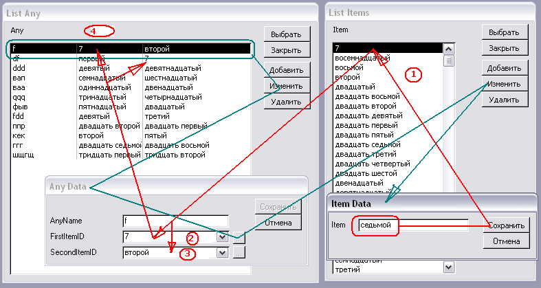

 автор: Lukas   (29.04.2010 в 18:23)   личное сообщение
32 Кб.
Скрин =>
Из формы List Any открываю форму Any Data для редактирования записи, выбранной в списке (зеленая ломаная).
На форме Any Data кнопочкой открываю форму List Items, для выбора/изменеия Item.
На форме List Items кнопочкой открываю форму Item Data для изменения значения.
Изменяю значение Item.
Теперь при нажатии кнопки "Сохранить" происходит: (красная ломаная)
Запись сохраняется, форма закрывается.
Перезапрашиваются источники:
1. Списка формы List Items
2. Комбобокса FirstItemID формы AnyData
3. Комбобокса SecondItemID формы AnyData
4. Список формы List Any.
Все вроде пока нарядно и пушисто, наглядно и быстро, но:
Во всех запросах сканируется табличка tblItems, причем, в четвертом случае аж два раза.
Подозреваю, что при достижении некоторого количества записей в табличке (+ доп фильтры к
источникам списков), вся эта "красота" начнет заметно тормозить.
Вопрос:
Может выполнять перезапросы последовательно, по мере закрытия соответствующих форм?

 автор: Lukas   (29.04.2010 в 21:13)   личное сообщение
Ну оно вроде как завязано.
1. Я могу перезапрашивать все источники сразу по закрытии формы Item Data, тогда изменения сразу будут видны в оставшихся трех формах.
2. Я могу перезапрашивать по мере закрытия форм:
Закрыл Item Data - обновил список в List Items,
Закрыл List Items - обновил в Any Data,
Закрыл Any Data - обновил список в List Any.
В этом случае перезапросы будут несколько разнесены по времени, но появится несоответствие фактических значений отображаемым в некоторых формах.
Здесь (в макете) несколько все упрощено:
Полей в табличке tblItems конечно больше, среди них некоторые (могут быть) обязательные.
Отделаться вводом/редактированием в текстбоксе/комбобоксе не получится.
По событию NotInList должна открываться форма-карточка в режиме добавления, с подставленным новым значением поля Item, для заполнения остальных полей.
Спасибо.

 автор: Lukas   (30.04.2010 в 13:41)   личное сообщение
...или тебе интересно как лучше...
Да-да-да, интересны мнения.
Я думаю (пока), что лучше обновить сразу все источники, но меня смущает, что это происходит
"чохом", что в дальнейшем может сказаться на времени реакции.
Если внесены изменения в форме Item Data и выбрана кнопка Сохранить, то обновлять источники в
формах Any Data и List Any все-равно придется, даже если в формах List Items и Any Data были нажаты
кнопки Закрыть и Отмена соответственно, потому как значение Item изменилось, и эти изменения
необходимо показать, например в списке формы List Any.
Если нажата кнопка Отмена, то событие на перезапрос источников не генерируется.
Спасибо.
Видимо, придется проводить тесты с похожими на реальные данными и смотреть время реакции
при различных количествах записей, а не "гадать на кофейной гуще".
