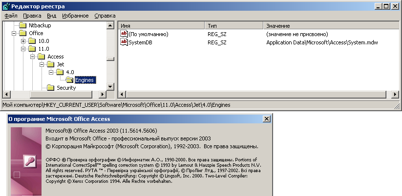

тема: Подскажите, путь файла рабочих групп в реестре значится как Application Data\... Как вытащить ПОЛНЫЙ путь? Кто знает?

   to: akkorn   (21.05.2010 в 15:58)
Ахахх, все, дошло)))
Это же не сокращенный путь. Это ЧАСТЬ пути из-под юзера)))
Всем спасибо, ф-ция пашет)))
 автор: akkorn   (21.05.2010 в 15:58)   личное сообщение
26 Кб.
   to: snipe   (21.05.2010 в 15:38)
хмм...
И у меня 2003..
При чем, если указать где-то на диске C:\ или в любом другом месте, то выводит ПОЛНЫЙ путь. После этого указываю старый файл, опять тот же сокращенный путь... Вот же незадача..

 автор: akkorn   (21.05.2010 в 15:32)   личное сообщение
В реестре путь до файла рабочих групп значится как
"Application Data\Microsoft\Access\System.mdw"
Как из этого пути вытянуть ПОЛНЫЙ путь ("c:\Documents and settings\.....") ?
Неужели вместо Application Data вставлять данные из переменной %Application Data%??
Тогда какими еще сокращениями может оперировать наш дорогой и столь не известный MS Access?
