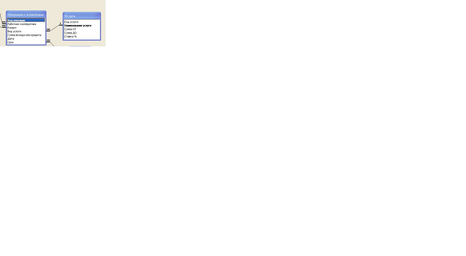

 автор: Гоблин   (23.05.2010 в 22:29)   личное сообщение
14 Кб.
   to: Denya   (23.05.2010 в 17:54)
Запрос с условием >51 and <100.
На а вообще сравнивать введенное с заданными интервалами. Вводим в форме![Поле1]=60.
В условии ставим Forms!Поле1>[ПолеМин] and Forms!Поле1<[ПолеМакс]
что-то как-то так.
 автор: Denya   (23.05.2010 в 17:54)   личное сообщение
40 Кб.
Здравствуйте! У меня есть две связные таблицы. В таблицу "Услуги" заносятся интервалы сумм и их ставки, например, до 10 - 1%, от 11 до 50 - 1,25%, от 51 до 100 - 1,5 %, от 100 до 300 - 2%, после 300 - 2,5%
В таблицу "Операции с клиентами" в поле "Сумма" заносится, например 60.
Как сделать запрос, чтобы по введенной сумме 60 выставлялась соответствующая ставка 1,5 %.
Заранее Спасибо!
