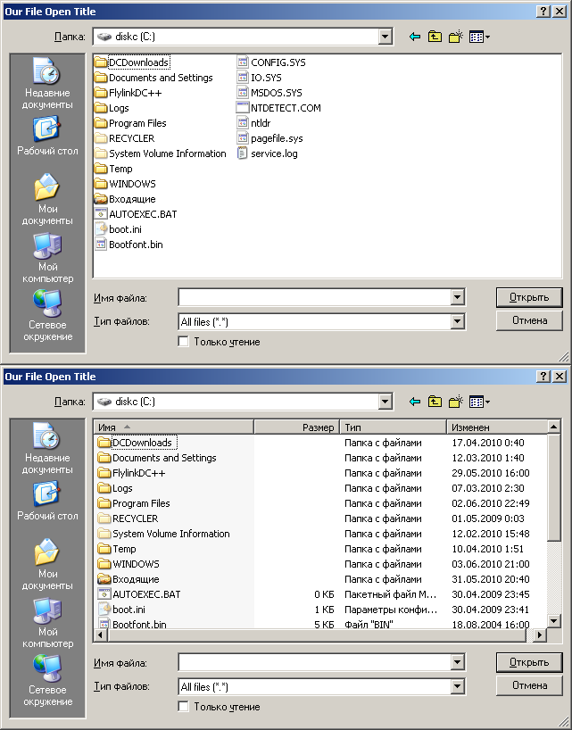

 автор: akkorn   (04.06.2010 в 20:18)   личное сообщение
55 Кб.
Здравствуйте все)
Суть вопроса: Приведенным ниже способом я вызываю окно указания файла.
Все бы хорошо, но есть вопрос: Как можно запустить эту процедуру, что бы вместо отображения файлов в режиме список (у меня так по-умолчанию) - выводились файлы в режиме таблицы (с размером, типом и датой изменения).
В приложенном файле сверху показано как у меня выводится, а снизу как хотелось бы это видеть по-умолчанию.

ofn.lpstrTitle = "Our File Open Title"
ofn.flags = 0
Dim a
a = GetOpenFileName(ofn)
If (a) Then
MsgBox "File to Open: " + Trim$(ofn.lpstrFile)
MsgBox "Cancel was pressed"
Подскажите кто что думает, весь интернет облазал...
