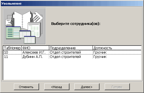

 автор: TimRus   (06.06.2010 в 00:12)   личное сообщение
   to: TimRus   (05.06.2010 в 23:02)
Все проблема решена
По умолчанию, такие события как "Нажатие клавиши",... обрабатывает система.
"Забрать у нее полномочия" можно задав в свойствах Событий формы Перехват нажатия клавиш - Да (по умолчанию - Нет). а дальше вот такой не хитрый код
Private Sub Form_KeyDown(KeyCode As Integer, Shift As Integer)
    If KeyCode = vbKeyPageUp Or KeyCode = vbKeyPageDown Then KeyCode = Empty
End Sub
 автор: TimRus   (05.06.2010 в 23:02)   личное сообщение
   to: akkorn   (05.06.2010 в 21:16)
ДА интересно, спасибо!!!!
Это дествительно к данному случаю не очень подходит, ведь мне нужно отключать реакцию на <Page Down> только в том случае когда активна форма Увольнение....

 автор: TimRus   (05.06.2010 в 19:41)   личное сообщение
   to: Lukas   (05.06.2010 в 17:48)
а как сделать перехват нажатия клавиш? Так я еще не пробовал...
 автор: Lukas   (05.06.2010 в 17:48)   личное сообщение
   to: TimRus   (05.06.2010 в 11:51)
А перехват нажатия клавиш в форме не помогает?
Я как-то пытался делать многостраничную форму, но поимел какой-то схожий интим,
плюнул и сделал все на одной странице, просто скрывал/показывал контролы страниц.
 автор: TimRus   (05.06.2010 в 11:51)   личное сообщение
12 Кб.
Здравствуйте!!! Возникла следующая проблема:
Имеется многостраничная форма... Как сделать так чтобы по нажатию <Page Down> не переходить на следующую страницу формы (для этого на форме есть кнопка "Далее"), а оставаться на текущей.
