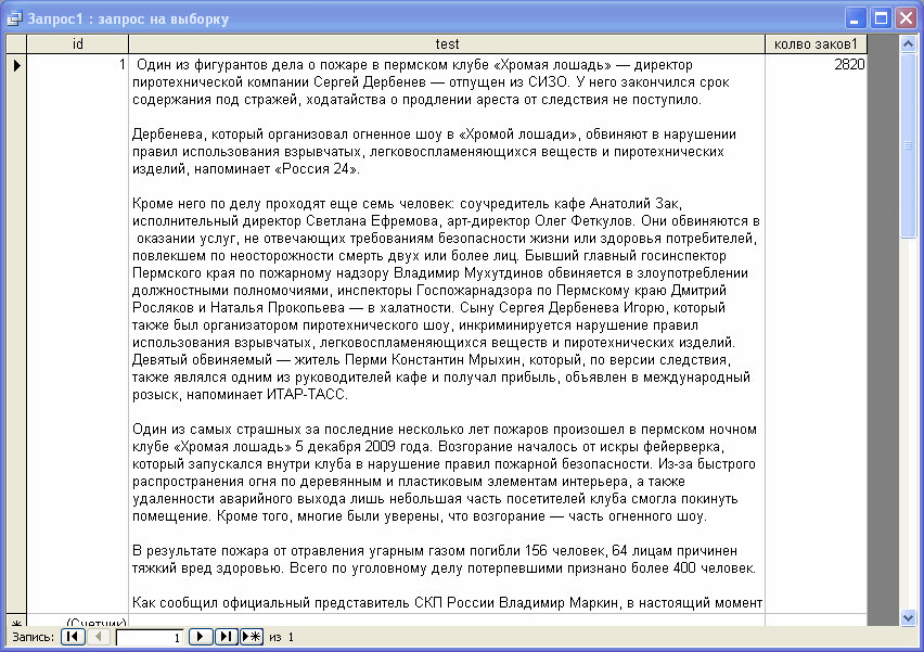

access 2002. мож надо какие настройки. а выводит ровно 255 символов
http://slil.ru/29292329
в главной табл в 2 поля(поля со списком; директор, замдиректор) подставляются данные из 1 таблицы (список имен). и в запросе они не работают
запрос я делаю через конструктор
 автор: osmor   (08.06.2010 в 11:01)   личное сообщение
31 Кб.
   to: mysop   (08.06.2010 в 10:39)
неа. в поле запроса видны 255 символов.
access какой ?
Что-то вы не то говорите - см. картинку
у меня 2 поля привязаны к одной и той же таблице
что?
а при выполнении - Expr1035
подпись к полю можно сделать любую
select поле1 as название1, поле1 as название2 from таблицы
и блин ) появилась новая проблема:
у меня 2 поля привязаны к одной и той же таблице. и в конструкторе запросов они отображаются(подписуются) нормально, а при выполнении - Expr1035, а второе нормально, но ни одно из них ниче не показывает
 автор: osmor   (08.06.2010 в 08:11)   личное сообщение
   to: mysop   (07.06.2010 в 17:58)
я не понял, какая надпись? в запросе у вас все символы видны?
