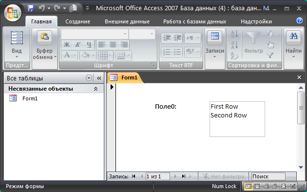

 автор: Lukas   (17.06.2010 в 17:26)   личное сообщение
Me.txt1 = "First Row" & vbCrLf & "Second Row"
 автор: katerpeller   (17.06.2010 в 17:31)   личное сообщение
Спасибо, но эффект тот же.
Извиняюсь забыл указать - Access 2007. Полагаю в 2003 проблем не возникло бы?
еще попробовал Me.еtxt1 = "First Row" & vbNewLine & "Second Row". Все-рно хрен.
 автор: Lukas   (17.06.2010 в 17:40)   личное сообщение
48 Кб.
 автор: katerpeller   (17.06.2010 в 17:43)   личное сообщение
Классно что у вас работает... А можно пример рабочий с Textbox... Может я туплю чего?

 автор: Lukas   (17.06.2010 в 17:49)   личное сообщение
17 Кб.
Пример =>

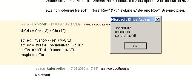

 автор: Explorer   (17.06.2010 в 17:33)   личное сообщение
27 Кб.
vbCrLf = Chr (13) + Chr (10)
strText = "Запомните" + vbCrLf
strText = strText + "основные" + vbCrLf
strText = strText + "константы VB"
msgbox strText
 автор: katerpeller   (17.06.2010 в 17:35)   личное сообщение
No result
