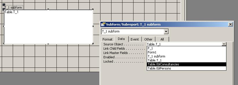

Добрый день, подскажите, почему при
вставке подчиненной таблице, в построителе подчиненной таблицы, там где нужно выбрать
между существующими таблицами или существующими формами, список таблиц не показывается
показываются только формы? в чем может быть причина?
Спасибо
 автор: Explorer   (27.07.2010 в 16:28)   личное сообщение
33 Кб.
по умолчанию подчиненный объект представляется как форма (SubForm) - так задумано по смыслу
для того, чтобы указать таблицу нажно явно прописывать - Table.tblTableName (можно, ксати и из списка выбрать) или создать табличную форму на основании таблицы и выбирать из списка ее.
это так и задумано, все правильно.
