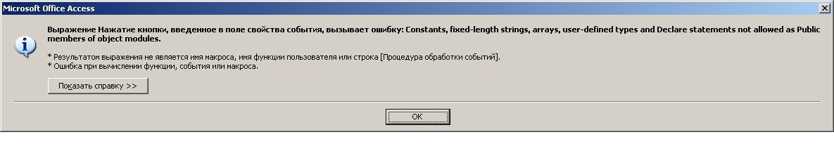

 автор: snipe   (18.08.2010 в 11:48)   личное сообщение
   to: snipe   (18.08.2010 в 11:14)
Всем спасибо (Дяде Федору - особое) заработало
 автор: osmor   (18.08.2010 в 11:31)   личное сообщение
   to: snipe   (18.08.2010 в 05:56)
Функция должны быть в модуле, а не в модуле формы

 автор: Дядя Федор   (18.08.2010 в 08:00)   личное сообщение
на что? у меня все работает. даже на одном компе.
сделай в модуле тестовую проц.
Public Sub testautors()
Dim tekpolz As String
tekpolz = UserName
Debug.print tekpolz
End Sub
 автор: snipe   (18.08.2010 в 05:56)   личное сообщение
33 Кб.
   to: snipe   (17.08.2010 в 15:28)
выкидывает ошибку =>
