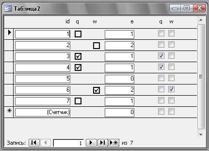

 автор: АлексейЕ   (25.08.2010 в 11:56)   личное сообщение
31 Кб.
Для 2003, на 2007 не пробовал.
Прошу прощение за оформление, здесь только идея.
Отображение зависит от значения в поле "e". Значение полей "q" и "w" меняется скрытыми кнопками, которые расположены поверх полей отображающих текстовое значение этих полей .
В полях отображающих значение True , False, Низя использовал шрифт "Wingdings"
Пример тут: http://slil.ru/29597438
P.S. Если поиграть шрифтами, да еще в 2007 версии, то может можно и красивее сделать.

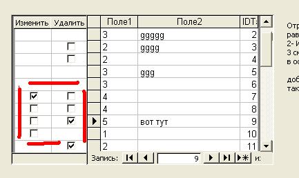

 автор: snipe   (30.08.2010 в 09:48)   личное сообщение
31 Кб.

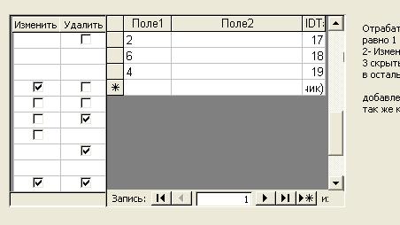

 автор: kot_k_k   (30.08.2010 в 09:57)   личное сообщение
неувязочка - при движении вверх вниз таблицы КОЛЕСОМ МЫША - левая часть (с флагами) не двигается!!!!
 автор: snipe   (30.08.2010 в 09:59)   личное сообщение
все двигается и по бегунку и кнопкам и колесику мыши
 автор: kot_k_k   (30.08.2010 в 10:02)   личное сообщение
17 Кб.
воть
п.с. может от того что мыша у меня с 2 колесами?
 автор: snipe   (30.08.2010 в 10:09)   личное сообщение
ХМ - странно
хотя если честно дома у меня такая же ерунда была - событие Колесико мыши подформы как-то некорректно отрабатывало (дома мышь с двумя колесами)
 автор: kot_k_k   (30.08.2010 в 10:11)   личное сообщение
22 Кб.
да и визуализация не отвечает заданию. видны обе колонки.
 автор: snipe   (30.08.2010 в 10:13)   личное сообщение
в задании написано что одно из полей отвечает за визуализацию ( у меня Поле1)
обрабатывается значение 1, 2, 3 во всех других случаях показываются оба флажка
 автор: kot_k_k   (30.08.2010 в 10:18)   личное сообщение
Просто НЕ ДАТЬ ВЫПОЛНИТЬ действие недостаточно, нужно именно не показывать его.
в том то и мулька была что нужно показывать только один из них.
 автор: snipe   (30.08.2010 в 10:24)   личное сообщение
kot_k_k - это всего лишь мысли
мысли о том как согласовать отображение подчиненной формы в табличном виде и свободных полей расположенных на основной форме
а условия отображения поменять всегда можно - это в данном случае не так критично
самое главное принцип - скелет (а мясо нарастет)
