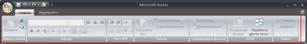

 автор: Дядя Федор   (16.09.2010 в 08:05)   личное сообщение
   to: Lukas   (15.09.2010 в 17:22)
Аа! Да уж. Видимо думали, что так лучше...
 автор: Lukas   (15.09.2010 в 17:22)   личное сообщение
34 Кб.
   to: Дядя Федор   (15.09.2010 в 16:59)
Это фигня вверху =>
 автор: Дядя Федор   (15.09.2010 в 16:59)   личное сообщение
   to: Lukas   (15.09.2010 в 13:41)
Что это. Я с 2007 пока не работал плотно. Так смотрел только маленько.
 автор: Lukas   (15.09.2010 в 13:41)   личное сообщение
   to: Explorer   (15.09.2010 в 13:25)
Для поддержания разговора:
Была ли необходимость у разработчиков Office 2007 в появлении на свет ужаса под названием Ribbon?
