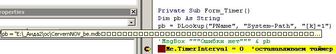

| | Не сердитесь - я тоже не сразу понял назначение пустой формы
(просто я так не делаю)
В самом начале вы писали
cжимает только если пишу
Call gsTryToCompactDB("E:\_Аида2\oc\CervernNOV_be.mdb ")
т.е. так результат есть а при использовании переменной - нет
из этого могу предположить что DLookUp не возвращает требуемое значение
и точно - выдает бяку (см. рисунок =>)
А бяка потому-что в таблице занесено (извините за выражение) хрен знает что
(после пути идут невидимые символы ну типа chr(10)) | |

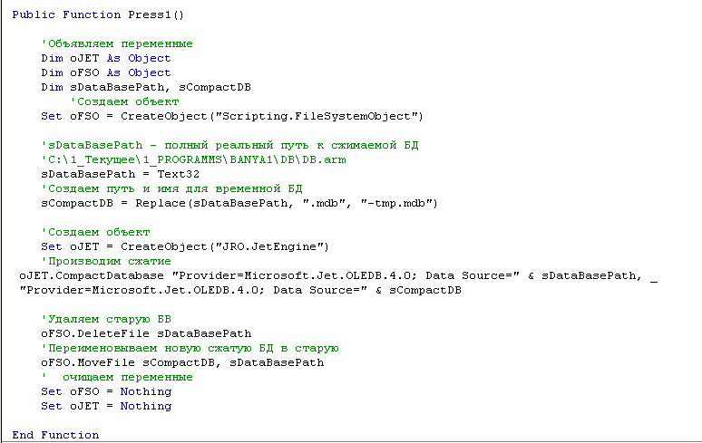

| | Для этого я пользуюсь следующей функцией предворительно закрывая все открутые отчеты и формы. | |
| | Компилятор ругается , не может найти установленный ISAM
Тут, наверное, референс подключить какой то нужно?
Microsoft.Jet.OLEDB.4.0 - такого нет
Нашла msjet40.dll в сис папке , в описании он Microsoft Jet Engine Library.
у меня SP2 Win XP Оф 2003, может у меня такой нет..
Напишите, пожалуйста, как называется библиотека | |
| | >Стоило ли вам так напрягаться, ради того что бы поёрничать?
1.Прошу прощения, наверное сам на себя разозлился, что ступил.
2.И все же по F8 прошлись? Раз вышли на ошибку....
М.б. посмотреть как формируется имя в таблице и откуда там ""
3.Попробуйте так (предполагаем, что файл всегда mdb) - отрежем лишнее
pb = DLookup("PName", "System-Path", "[k]=1")
pb = Mid(pb, 1, InStrRev(pb, "mdb") + 2)
'или pb = Mid(pb, 1, InStr(1, pb, "mdb") + 2)
С искренними извинениями и пожеланиями успехов, ДФ.

| | Спасибо , дядя Федор, за исчерпывающий ответ. Отрезала...все работает.
Теперь поищу в коде, откуда он там взялся
