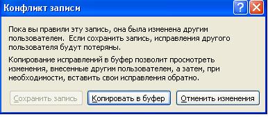

Добрый день господа!!!Посмотрите пожалуйста почему вылазит ошибка.....уже неделю мучаюсь и никак неполучается...... Самое главное ошибка появляется только когда все таблицы перекинуты в Мускул - в Аксе остаются только линкованные таблицы....
При нажатии на кнопку "Копировать N-раз", вылазит форма с сообщением как показано в коде

Вот весь код....вылазит ошибка. см ошибка.JPG.
Имеется: таблицы хранятся в Мускуле, а в Аксе только линкованные таблицы, запросы, формы, отчеты.
Если вся база в Аксесе, то ошибок нет.....
