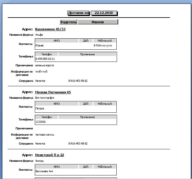

 автор: Скорп   (22.12.2010 в 11:11)   личное сообщение
37 Кб.

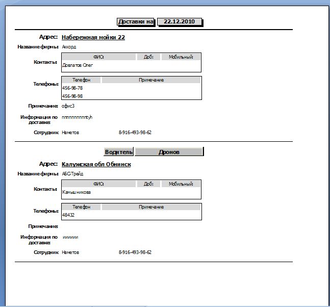

   to: Скорп   (22.12.2010 в 11:11)
а на втором рисунке нужно, чтобы инфа по водителю Дронов печаталась с новой страницы
42 Кб.
Как заставить печатать инфу по каждому из сотрудников с новой страницы?
В свойствах группировки есть возможность выбрать условие "Удерживать группу на одной странице".
Но эта возможность не всегда срабатывает. А мне нужно, чтобы сверху была фамилия сотрудника, а ниже инфа.
Вот на перовом рисунке инфа по водителю.
