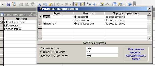

Уникальный индекс по двум полям
 автор: Дядя Федор   (20.01.2011 в 08:32)   личное сообщение
39 Кб.
Делается так

kot_k_k - Это хорошее решение - я его, обычно, применяю для фильтров по формам.
Но двойной индекс предпочтительнее, т.к. работает и при "программных" запросах на добавление
 автор: Explorer   (20.01.2011 в 13:39)   личное сообщение
нужно использовать оба способа
двойной индекс на таблицу для обеспечения целостности и непротиворечивости данных и
фильтрацию комбобокса в форме для удобства и для устранения обработок ошибок ввода
