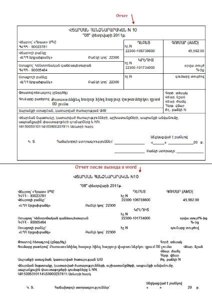

Бывает так что приходиться вносить некоторые поправки в отчете, а в access-е как вам известно без конструктора не обойтись. Да и не целесообразно каждый раз менять отчет и опять обратно. А в word -е все эти проблемы легко решаемы!
 автор: Explorer   (23.02.2011 в 16:34)   личное сообщение
   to: user12345   (23.02.2011 в 11:25)
при экспорте данных из отчета Access сами объекты Access не переносятся
 автор: snipe   (23.02.2011 в 16:04)   личное сообщение
Позвольте полюбопытствовать
а зачем в Ворд экспортировать, чем Вам печать отчета из под Акса не по нраву
 автор: user12345   (23.02.2011 в 11:25)   личное сообщение
44 Кб.
Добрый день.
Можно ли сделать так чтобы при экспорте отчета в word сохранились и линии форматирования.
