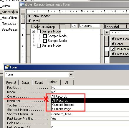

 автор: Explorer   (28.02.2011 в 17:41)   личное сообщение
46 Кб.
   to: Юлико   (28.02.2011 в 15:33)
переход откуда куда? ==>>
Алиса: - Скажите, пожалуйста, куда ведет эта дорога?
Чеширский кот: - А это, смотря, куда ты хочешь попасть...
(c)
 автор: Юлико   (28.02.2011 в 16:13)   личное сообщение
   to: osmor   (28.02.2011 в 10:17)
Спасибо! А как, для совершенства, в форме сделать так, чтобы переход в форме осуществлялся не обновлением формы через F5, а enter-ом?
 автор: Юлико   (28.02.2011 в 15:33)   личное сообщение
   to: kot_k_k   (28.02.2011 в 12:37)
Да, спасибо! я уже убедилась. И ссылочка на пример очень-очень помогла. Только вот, как, для совершенства, в форме сделать так, чтобы переход в форме осуществлялся не обновлением формы через F5, а enter-ом?
