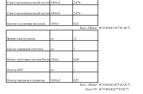

Извините, а что в этом приложении посмотреть можно? Вы мне показываете эти самые твипы, а что толку, там был отчет По мастерам, все выровнено, всеравно слезают итоги...
Может Вы меня неправильно поняли, мне нужно чтобы итоги были под данными а не вс следующем столбце, пробовал убирать лишние столбцы выравнивать по левому краю, все равно под данными сначала пишет поле такоето, а в следующем столбце итог, а мне нужно чтоб итог был под данными и не надо никаких надписей поле такоето, можно ли его как то убрать?

как минимум
итоги объем и труд --накладываются и в разделе и доме
всего с рентаб и затраты на 1ед --также
это видно визуально
может твипы есть и в других полях
выровнять 15*4 полей до твипа(пиксела) вручную ---не позавидуешь вашей усидчивости
меня хватило на пару часов(моих нервов)
-затем написала программу динамического формирования отчета
-позднее перешла на НТМ-отчеты, чтобы не считать твипы
приложение не ваше, ваше не влезло
попробуй скачать http://zalil.ru/30591345

Да пробовал я ровнять, дело в том что в итогах у меня надписей нет, только поля, в acces все нормально, а в excele вылезают надписи, тут как ни ровняй, все равно вылезают надписи и сдвигают результаты

Мне нужно чтобы итоги были под соответствующими столбцами а они уезжают вправо, я думаю это из за того что добавляется имя поля (например Поле116:), пробовал убрать итоги по разделу и оставить итоги по дому - все нормально итоги под данными, но мне и итоги по разделам тоже нужны, а как это добавить 10 полей, пустых чтоли?
 автор: shanemac51   (01.03.2011 в 10:31)   личное сообщение
   to: alex3005   (01.03.2011 в 10:04)
В детальной части --10 полей
в итоговой --3
разная цена табулятора(в ворде особенно хороши видно)
попробуй в итогах сделать 10 полей( не НАДПИСЕЙ)
сделайте экспорт в ворд , выведите на экран табуляторы --нагляднее картина
поле122 не точно под вышестоящим полем
 автор: alex3005   (01.03.2011 в 10:04)   личное сообщение
12 Кб.
Здравствуйте, у меня в базе acces формируются отчеты, пробую их выводить в Excel через сервис-связи с офис- анализ в excel, но почему то происходит сдвиг, можно ли как то этот сдвиг убрать, может можно отредактировать стандартный отчет в acces, шаблоны использовать не умею, можете ли чем то помочь, во вложении файл excel, который получается
