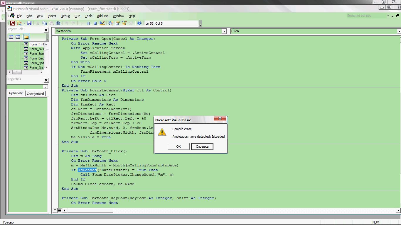

 автор: Гоблин   (05.03.2011 в 22:19)   личное сообщение
   to: Гоблин   (05.03.2011 в 22:08)
Переиначил. Добавил в конец 1 и все без замечаний стало работать. Сам бы не допер в жизни. Спасибо всем.
 автор: Гоблин   (05.03.2011 в 22:08)   личное сообщение
   to: Гоблин   (05.03.2011 в 22:00)
ЕС! Нашел. В служебных функциях еще раз все то же самое прописано. Возможно, сам же ремление и снял не знаю. Но по всему проекту FindNext помог. Заремил и все заработало. Надо переименовать в том модуле функцию.
Во блин. Лукас спасибо.
Косяк ушел. Но как я это все внедрил в данную форму блин. (Это склероз или деградация?)
 автор: Гоблин   (05.03.2011 в 22:00)   личное сообщение
49 Кб.
   to: Lukas   (05.03.2011 в 21:55)
Пошел по иному пути. Из своей базы импортировал форму с календарем и модулями в другую. Работает без замечаний на удивление.
На ошибку в начальной дате можно не обращать внимания. Нету данных. В остальном-то работает. Жму месяц, выбираю нужный и ОК.
пошел искать меню FindNext, хотя переменные такие же быть не могут, поскольку я переменные более 2 знаков не ввожу. (уровень не позволяет)
 автор: Lukas   (05.03.2011 в 21:55)   личное сообщение
   to: Гоблин   (05.03.2011 в 21:51)
В VBE, меню FindNext по IsLoaded по всему проекту быстро покажет где и сколько.
Может переменная где так-же зовется.
 автор: Гоблин   (05.03.2011 в 21:51)   личное сообщение
   to: Скорп   (05.03.2011 в 21:41)
модуль присутствует и в нем функция
Function IsLoaded(ByVal strFormName As String) As Integer
' Returns True if the specified form is open in Form view or Datasheet view.
Const conObjStateClosed = 0
Const conDesignView = 0
If SysCmd(acSysCmdGetObjectState, acForm, strFormName) <> conObjStateClosed Then
If Forms(strFormName).CurrentView <> conDesignView Then
IsLoaded = True
Написана один раз. В других модулях нигде больше нет. Я эти модули и формы просто с примера импортировал в свою базу. (Осталось вспомнить как внедрил) Там где-то что-то поменять надо что ли в цифрах. но это ладно. Работало одно время. И вдруг стоп. Хотел удалить все и снова импортировать, но как привязать к своей кнопке и форме - пока затык. Осталось только найти причину косяка. Чего-то не получается.
 автор: Гоблин   (05.03.2011 в 21:41)   личное сообщение
   to: Lukas   (05.03.2011 в 21:38)
Вот это да! А как же она до этого работала? Заремлена была что ли?
Спасибо. Пошел искать удалять где чего.
 автор: Скорп   (05.03.2011 в 21:41)   личное сообщение
   to: Гоблин   (05.03.2011 в 21:32)
Isloaded - проверка, загружена форма или нет. Посмотри, присутвует модуль или нет?
 автор: Lukas   (05.03.2011 в 21:38)   личное сообщение
Функция IsLoaded описана в двух и более модулях как публичная.
В одном нужно удалить.
 автор: Гоблин   (05.03.2011 в 21:32)   личное сообщение
117 Кб.
А вот еще один интересный вопрос. В базе работает календарь от Сергея Гаврилова. (Один из примеров). Работал он работал как вдруг в один прекрасный момент стал давать это =>
при выборе на нем месяца из списка. Приходится месяц менять кнопками.
Причем что интересно, в самом примере продолжает работать исправно. Что это может быть
(Признаюсь честно, сам не помню как всадил этот календарь в свою базу, Сейчас просто его надо привязать к другой, а как не помню, а тут еще косяк как раз всплыл.)
