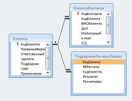

 автор: Lukas   (12.03.2011 в 14:34)   личное сообщение
24 Кб.
   to: Скорп   (11.03.2011 в 13:30)
Вариант 1(чуть проще) =>
Недоделанный!!
Надо добавить проверку на наличие контекстного меню перед созданием.

 автор: Скорп   (11.03.2011 в 15:20)   личное сообщение
   to: час   (11.03.2011 в 15:17)
там присоедененный первый столбец именно кодКлиента, числовое значение, а не
Первая оперативная типография
"Типография ""КЕМ"""
Щелковская типография
да даже если ввести отдельное поле, где появляется кодКлиента в зависимости от того, на какой строке стоит курсор, все равно не работает
Причем, если в списке стоит первым клиенрт "А", то выбираются сотрудники только его

 автор: Скорп   (11.03.2011 в 15:16)   личное сообщение
   to: час   (11.03.2011 в 14:56)
чего?
Поле Расчитывал числовое
это я его так назвал
можно назвать КодМенеджера
Если в этом поле в качестве запроса выбор всех контактов из базы, то все работает
мне же надо выбрать только те контакты, которые относятся к фирме в строке
так вот, если добавляю условие в запрос, то не работает
SELECT КлиентыКонтакты.КодКлиента, КлиентыКонтакты.ФИОКлиента
FROM КлиентыКонтакты
WHERE (((КлиентыКонтакты.КодКлиента)=[Forms]![ПодрядчикиРасчетыЗаказы]![КодКлиента]));

 автор: Скорп   (11.03.2011 в 13:43)   личное сообщение
21 Кб.
   to: час   (11.03.2011 в 13:37)
нет..
у клиента много менеджеров и нам нужно знать, кто для меня рассчитывал мой заказ, чтобы потом не вспоминать, к кому обратиться
п.с. а вы говорите, схема данных не нужна
 автор: час   (11.03.2011 в 13:37)   личное сообщение
и я то же
почему - того, кто расчитывал - нужно выбирать в зависимости от кода клиента?
просто у тблицы клиенты - добавить поле - расчитывал и уже туда либо фамилию, либо код этого расчётчика заносить....
или я сути не понял....
 автор: Скорп   (11.03.2011 в 13:30)   личное сообщение
21 Кб.
На форме, последнее поле - "Рассчитывал"
Выбор в зависимости от первого поля - КодКлиента
Что-то никак не соображу((
