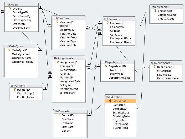

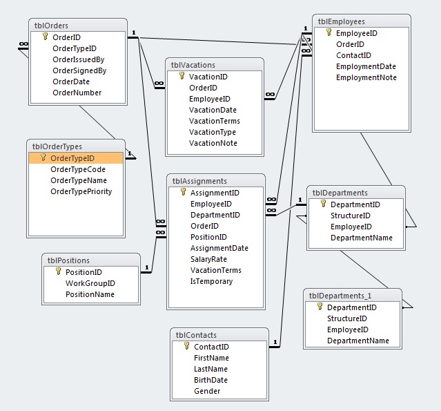

 автор: Explorer   (26.05.2011 в 18:10)   личное сообщение
119 Кб.
   to: Explorer   (26.05.2011 в 17:45)
как-то так, если образование добавить ===>>>

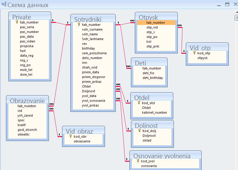

 автор: julia89spb   (26.05.2011 в 17:47)   личное сообщение
   to: OLGA   (26.05.2011 в 17:37)
Не, кабинет у каждого отдела только один) спасибо Вам, остальное исправлю))
как мне теперь можно сделать форму, чтобы заполнить базу? У меня сейчас только заполнены табельные номера сотрудников, фио, паспортные данные и ещё некоторые поля, но не удобно всё заполнять через таблицы.

 автор: Explorer   (26.05.2011 в 17:45)   личное сообщение
104 Кб.
   to: julia89spb   (26.05.2011 в 16:47)
в учебных целях как-то так ===>>>
в первом приближении
 автор: OLGA   (26.05.2011 в 17:37)   личное сообщение
   to: julia89spb   (26.05.2011 в 16:57)
Смущает кабинет в табл Отдел, в отделе может быть несколько кабинетов, в таб дети ФИО лучше так не делать, лучше отдельные поля и поле пол наверное надо тоже.

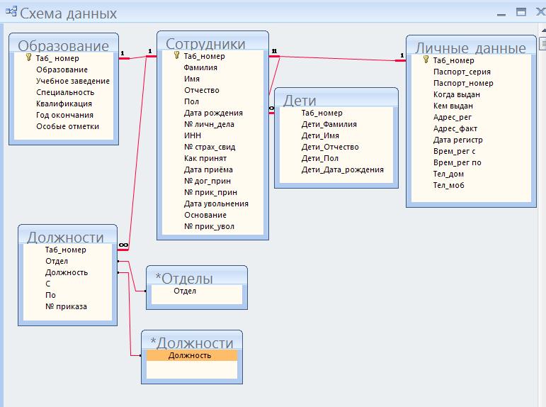

 автор: julia89spb   (26.05.2011 в 16:57)   личное сообщение
   to: OLGA   (26.05.2011 в 16:49)
просто у меня вчера была совершенно ужасная схема (в первом сообщении картинка есть), сегодня я пыталась привести всё в нормальный вид)
С образованием же у меня вроде сделано, что связь "один ко многим", т.е. у сотрудника может быть несколько образований и связано по таб. номеру.
Вот вопрос в чём теперь, правильно ли, что у меня всё по табельному номеру связано? и надо ли ещё разбивать (кроме образования?)?
 автор: OLGA   (26.05.2011 в 16:49)   личное сообщение
   to: julia89spb   (25.05.2011 в 22:04)
А почему не нормализована?
Вроде нормально
по правилам нормализации у вас
1. Есть первичный ключ (PK) тут вроде все атрибуты зависят от PK (в зависимых таб это вторичный ключ (FK)).
2. Если есть составной PK (у вас таких нет) то все атрибуты не должны зависеть от части ключа а от составного PK полностью.
3. Атрибуты не должны быть зависимы друг от друга (у вас вроде они нигде не зависят друг от друга).
Единственное где можно придраться образование у чел. может быть не одно, т.е тут может быть разбить на 2 табл.
 автор: julia89spb   (26.05.2011 в 16:47)   личное сообщение
63 Кб.
я сделала новую схему данных, посмотрите, пожалуйста, кто-нибудь..

 автор: julia89spb   (25.05.2011 в 22:04)   личное сообщение
61 Кб.
Здравствуйте, у меня есть база данных "Отдел кадров". Мне нужно доказать, что база нормализована. Некоторые поля имеют вид раскрывающихся списков (например, Отделы и Должности) и эти списки вынесены в отдельные таблицы (чтобы в случае необходимости можно было добавить запись). Правильно ли это? Мне нужно, чтобы было хотя бы 3NF...
Помогите, пожалуйста...
