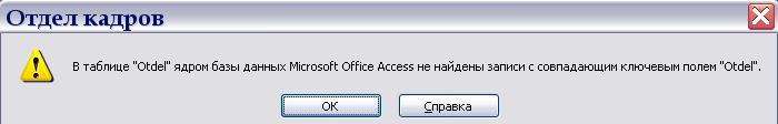

   to: julia89spb   (27.05.2011 в 13:19)
ещё вот такая ошибка
(и когда на не активные поля нажимаю в строке состояния тоже ошибки, например: "Добавление записей невозможно, ключ связи таблицы Sotrydniki не входит в набор записей")

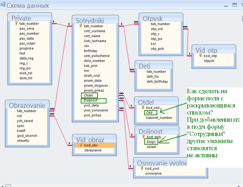

схема данных

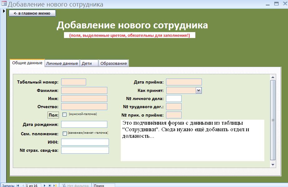

Пытаюсь создать форму для добавления нового сотрудника в базу данных.
1. Создала пустую форму.
2. Сделала элемент "Набор вкладок"
3. Каждая вкладка будет содержать подчинённую форму (подчинённые формы соответствуют таблицам)
У меня не получается добавить отдел и должность. Т.к. они у меня вынесены в отдельные таблицы через код. Если я добавляю эти поля на первую вкладку (подчинённая форма на основе таблицы "Сотрудники"), то у меня перестают быть активными другие поля.
Не знаю, понятно ли описала проблему...Картинки сейчас добавлю
