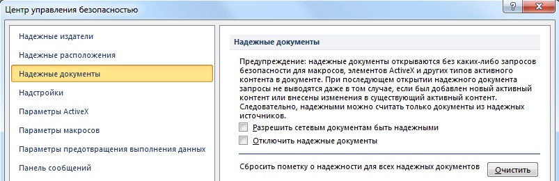

 автор: AlexSyr   (28.07.2011 в 19:31)   личное сообщение
88 Кб.
   to: debob   (28.07.2011 в 11:27)
С MSA2010 такое иногда случается. У меня пару раз такое было, но вот такого файла VB...tmp не замечал.
Выходил из такой ситуации следующим образом - переименовать файл или очистить надежные документы (второй вариант лучше ==>> ),
при этом при следующем запуске автоматом отключаются все макросы. После этого нужно скомпилировать, сжать и восстановить.
