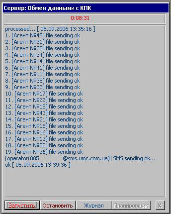

 83 Кб. |
to: Andrey410
(24.08.2011 в 21:53)
| | возможно
см аттач :)
если не забуду дома код гляну
как это происходит :) | |
