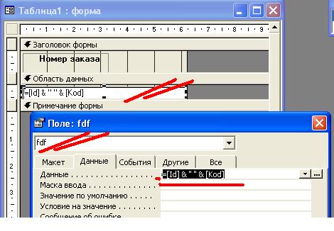

Не. Тут похоже он хотел в текстовом поле сложить 2 поля. Что бы что-то получилось типа один/два... А куда ввод инфы не предусмотрел. Наверно так хотел =>
ps поле id вроде как правило делают счетчиком с ключиком.

   to: Nik.68   (11.11.2011 в 18:47)
и я б не работал посмотри на конструкцию
1. поле.Column(1) - применяется к полю со списком
2. в поле с именем Izd ты пишешь данные = Izd & " " & Kod
посмотри на математику
Izd = Izd & " " & Kod
переобзови поле убери колумны и будет счастье
 автор: Nik.68   (11.11.2011 в 18:47)   личное сообщение
9 Кб.
Доброго всем. Опять споткнулся. Вот пример. Почему не хочет делать (видимо я не то пишу)..
