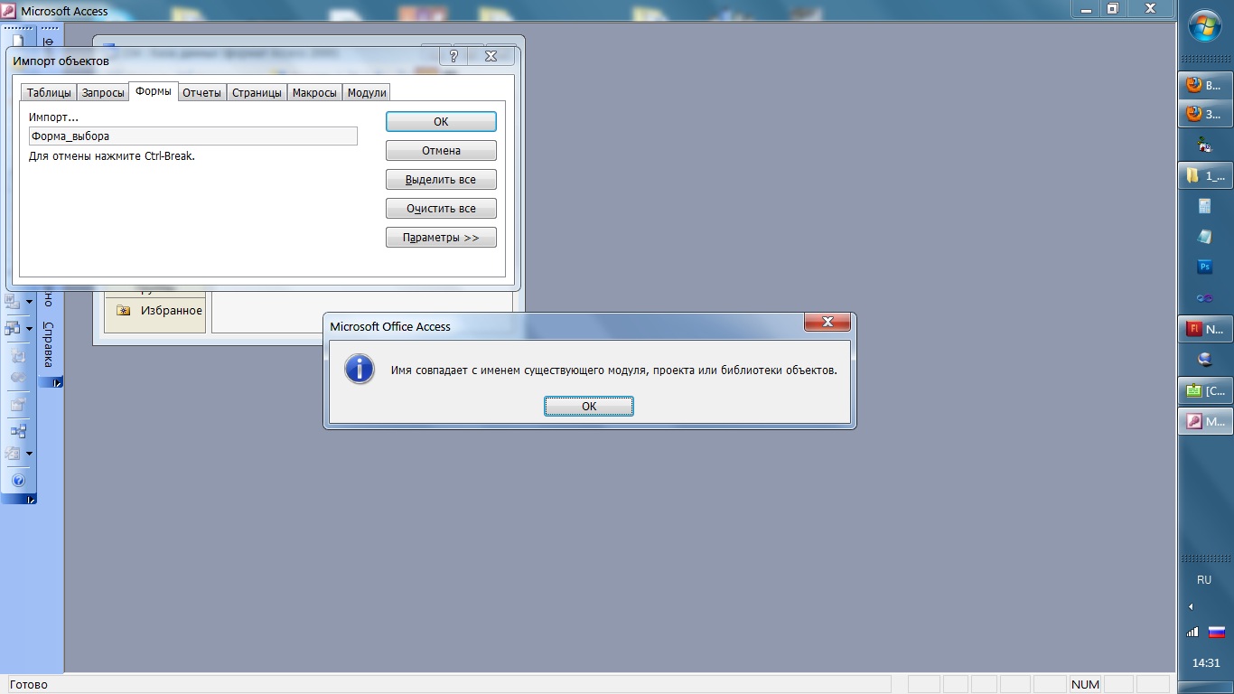

 автор: Гоблин   (26.12.2011 в 17:39)   личное сообщение
   to: час   (26.12.2011 в 14:32)
Вот при экспорте форм у меня такое бывало. Но какая там форма с модулем совпадает не допонял. Ни хрена одинакового нет, а он такую хрень пишет. И что это такое собственно объяснению не подлежит.
Или есть объяснение?
 автор: час   (26.12.2011 в 14:32)   личное сообщение
130 Кб.
   to: час   (26.12.2011 в 14:24)
вот она - причина
 автор: час   (26.12.2011 в 14:24)   личное сообщение
