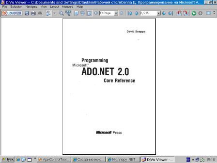

 автор: Lukas   (25.02.2009 в 14:47)   личное сообщение
Дочитал Сеппу, понял, что ничего не понял.
Хвастай, что у тебя исчо есть, типа азбуки, где "за ручку водят".
