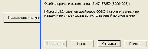

только ...
 автор: час   (01.11.2009 в 12:26)   личное сообщение
20 Кб.
У мну версия я так понимаю
5.0.67
conn.ConnectionString = "DRIVER={MySQL ODBC 3.51 Driver};" _
& "SERVER=localhost;" _
& " DATABASE=test;" _
& "UID=venu;PWD=venu; OPTION=35"
как драйвер использовать?

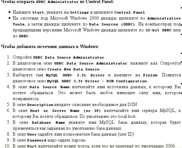

говорят вот так

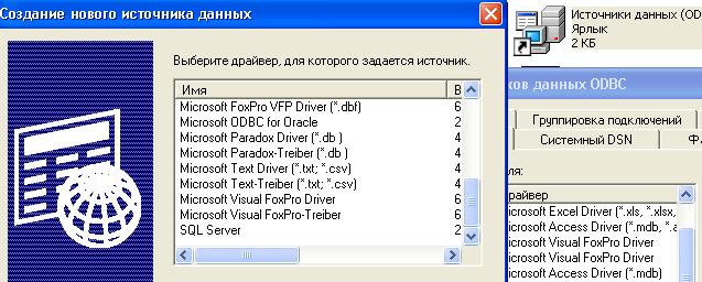

51 Кб.
но у мну нет в списке mysql

Нашёл хорошую ссылку
http://www.rldp.ru/mysql/myodbc/myodbc2.htm
но не могу добавить дрова , используемые по умолчанию - хоть тресни - чё не так??????????

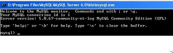

 автор: час   (02.11.2009 в 13:48)   личное сообщение
Кажись я сдвинулся
Скопировать архив mysql.rar например на диск С:\ и распокавать - получим C:\mysql/
В командной строке выполнить C:\mysql\bin\mysqld-max-nt --install
В службах должно появиться MYSQL
В службах его надо запустить - правой кнопкпй по нему и пуск.......
В начале тама один админ звать его root - он с наивысшими своими полномочиями.
Убедимся, что всё работает в пуск выполнить вставим: C:\mysql\bin\mysqladmin --user=root shutdoun
Нам скажут Welcom tu se MySQL monitor.

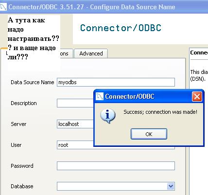

29 Кб.
А умну не ясность а ту смеёшьси
 автор: Мюллер   (02.11.2009 в 17:51)   личное сообщение
И чет тебе тут не ясно. Ты бы хоть мессагу перевел, что ли. У тебю все создано и подглючено
 автор: час   (03.11.2009 в 13:14)   личное сообщение
А к чему подключено - ни базы ни пароля ни Х....
Но всё нормально.......
 автор: Мюллер   (03.11.2009 в 13:55)   личное сообщение
А в комбобоксе database есть твоя база?
Если нет, то средствами администрирования нужно подключить. Как это сделать в скл сервере я знаю, а вот с мускулом никогда не работал. Так, что увы...
