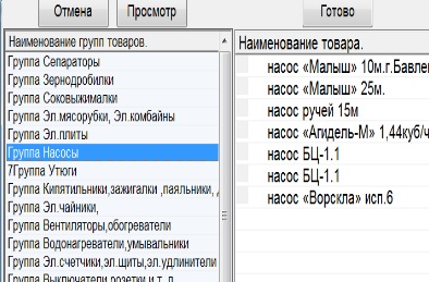

' выбор группы и отображение всех членов этой группы
Dim GROUP As String                 ' переменная имя группы
Dim rst As ADODB.Recordset      ' набор записей
GROUP = Me!LV1.SelectedItem.Text   ' имя группы из ListView
Set rst = New ADODB.Recordset      ' набор записей
' открываем товары этой группы
rst.Open "SELECT COMMODITY_TBL.* " _
& " From COMMODITY_TBL " _
& "WHERE (((COMMODITY_TBL.GROUP_NAME)='" & GROUP & "')) ", GLB_CONNECTION, adOpenKeyset, adLockOptimistic
или
' выбор группы
Dim GROUP As String
GROUP = Другая_Форма!LV1.SelectedItem.Text

да что то вроде этого, а можно сделать тоже самое но чтоб правая колонка (из вашей картинки) показывалась в другой форме? жмешь на кнопку просмотр открывается др. форма и там данные о насосах.
 автор: час   (30.04.2010 в 10:52)   личное сообщение
53 Кб.
   to: Василий   (30.04.2010 в 09:49)
А чё в ней в сабеформе надо отразить - может подойдёт список, Datagrid или Listview
