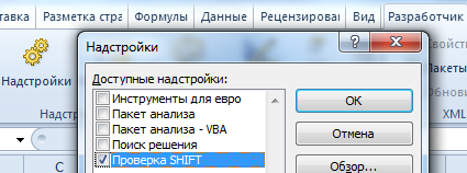

 автор: AlexSyr   (18.05.2011 в 19:41)   личное сообщение
12 Кб.
Вот один из вариантов =>>
 автор: AlexSyr   (18.05.2011 в 19:46)   личное сообщение
42 Кб.
На всякий случай - как ...:
1. положить файл в любую дирку
2. запустить Ех => закладка Разработчик => Надстройки => нажав Обзор, выбрать файл
